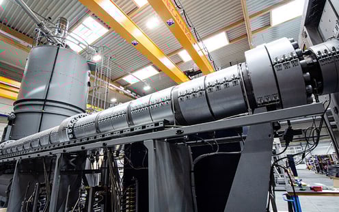

Als führender Hersteller entwickelt und produziert die EREMA Kunststoffrecyclingmaschinen für alle thermoplastischen Kunststoffe.
Diesen Zielen hat sich die EREMA Engineering Recycling Maschinen und Anlagen Ges.m.b.H. in Ansfelden (Österreich) verschrieben. 1983 als Pionier der Branche gegründet, ist sie heute weltweit die Nummer eins in der Entwicklung und Produktion von Kunststoffrecyclingmaschinen für alle thermoplastischen Kunststoffe wie PE, PP, PET, PS, ABS, PA, PC, Biopolymere und Compounds.

In den Bottle2Bottle-Anlagen von EREMA werden die gewaschenen PET Bottle Flakes zunächst unter absolutem Vakuum im Reaktor erwärmt, vorgetrocknet und in mehreren Stufen gereinigt. Im Fall der VACUREMA-Anlagen erfolgt zudem die Dekontaminierung in einem Vakuum-Reaktor. Danach wird das Material der direkt angeschlossenen Extrusionseinheit kontinuierlich übergeben, mit der Extruderschnecke schonend aufgeschmolzen und verdichtet sowie mit höchster Feinheit filtriert. Das erhöht die Energieeffizienz des Gesamtprozesses und sorgt für gleichbleibende Werte bei Farbe, intrinsischer Viskosität (IV) und Qualität.
Anschließend erfolgt entweder die Herstellung von hochwertigem, lebensmittelechtem Granulat zur Weiterverarbeitung oder die Schmelze wird, um zusätzlich Energie zu sparen, in einem Arbeitsgang inline z. B. einer Preform-Anlage zur Herstellung von PET-Flaschenpreforms oder einer Flachfolienanlage zur Herstellung von Folien zugeführt.

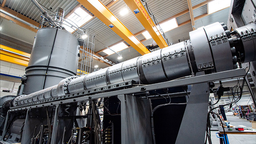

Die Maschinen und Anlagen von EREMA sind modular aufgebaut. So können sie je nach Bedarf zu hochkomplexen Gesamtanlagen zusammengestellt werden. Diese reichen von der reinen Materialaufbereitung bis hin zu schlüsselfertigen Lösungen, bei denen die Schmelze direkt zu den gewünschten Endprodukten wie Flaschen oder Folien weiterverarbeitet wird.

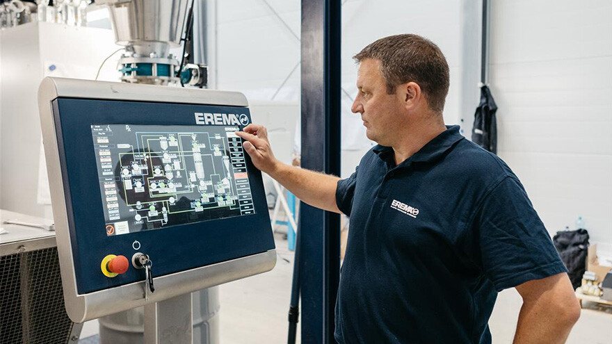

Zum Steuern der einzelnen Maschinen und Teilanlagen verwendet EREMA speicherprogrammierbare Steuerungen (SPS) eines führenden europäischen Herstellers. „Für das Steuern, Bedienen und Beobachten der Gesamtmaschinen ist aufgrund deren Komplexität eine übergeordnete Lösung erforderlich“, sagt EREMA-Automatisierungstechniker Siegfried Blaslbauer. „Um die verschiedenen Anlagenkomplexitäten abzubilden, muss diese einfach zu bedienen und mit überschaubarem Engineering-Aufwand skalierbar sein.“

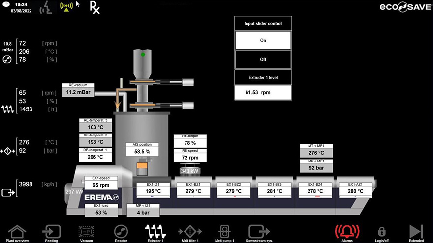

EREMA nutzt für die Erstellung der Visualisierung Smart Objects. Damit schaffen sie durch reines Konfigurieren einfach zu interpretierende und zu bedienende Benutzeroberflächen.

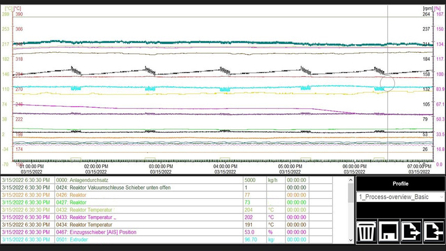

Die Visualisierung mittels zenon wurde sehr schnell zum Standard bei EREMA-Maschinen. Ihre Funktionen wurden laufend ausgebaut. Dabei nutzen die EREMA-Automationsingenieure sehr intensiv die Funktionalitäten der Softwareplattform, wie zum Beispiel die Chargenverfolgung oder die Energieüberwachung. „Für zenon spricht neben der einfachen Integration der SPS-Systeme unter anderem, dass es Lösungsansätze aus vielen Branchen einfach nutzbar macht“, bestätigt Siegfried Blaslbauer. „Diese integrierten Lösungspakete helfen uns, Maschinen im Betrieb besonders effizient und energiesparend zu gestalten."

Auch im Engineering setzen die Automatisierer bei EREMA auf Automatisierung. Dazu nutzen sie Smart Objects, die zenon in Bibliotheken für die Erstellung von Bildern, Funktionen und deren Kombinationen zur Verfügung stellt. Diese können überall in einem zenon Projekt aufgerufen und damit beliebig oft wiederverwendet werden. „Engineering mit zenon ersetzt nicht das Denken, aber die Automatisierung mit Smart Objects hat uns bei der aktuellen Maschinengeneration viel Zeit erspart“, berichtet Martin Kienbauer, Leiter Automatisierung bei EREMA.
Die rund 200 Aktoren und Sensoren, die in diesen Maschinen zum Einsatz kommen, werden SPS-seitig per Funktion angesteuert. Zu jeder dieser Funktionen haben die Automatisierungsspezialisten von EREMA ein äquivalentes Smart Object erstellt. „Damit können wir die Übereinstimmung zwischen dem Verhalten der Funktion im Inneren der Maschine und auf der Visualisierung gewährleisten und Software-Inkompatibilitäten als Fehlerursache ausschließen“, erklärt Martin Kienbauer. „Der Aufwand hat sich schnell amortisiert, denn das reduziert den Aufwand für Test und Inbetriebnahme vor Ort um 20 bis 30 Prozent.“
